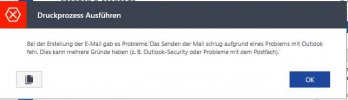

Bei der Erstellung der E-Mail gab es Probleme
Einer von unserern Kunden hat sich heute morgen auch gemeldet (Office 2019). Da hat nur ein Downgrade von 2604 (wurde laut Microsoft am 21.04. veröffentlicht) auf 2603 geholfen. Schnellreparatur von Office hat nicht geholfen.
Komischerweise hat der Kunde auch andere Arbeitsplätze mit der aktuellsten Version, wo der Fehler nicht aufgetreten ist.
Wir haben das auch. Im Tracelogger kommt die Fehlermeldung, daß nicht alle Empfängeradressen überprüft werden konnten. Trage ich als Empfänger mal händisch eine meiner eigenen Mailadressen ein, öffnet sich das Outlook-Fenster. Kurios.
Bei unserem Kunden gab es im Tracelog den gleichen Fehler, aber da hat das händische Eintragen der Mail nicht geholfen, nur das Office Downgrade
wir haben das auch bei einigen Kunden, gibts da schon was zu ? Haben auch ein Ticket aufgemacht
Uns wurde der Fehler gestern von drei Kunden quasi gleichzeitig gemeldet.
Beim Sage-Support ist die Meldung wohl bekannt, es gibt aber noch keine allgemeingültige Lösung... Das wird eine super Woche...

Hat leider nicht geholfen. Downgrade des Office hat auf dem Terminalserver auch nicht funktioniert...
"zu dem Programmverhalten haben wir noch folgenden Workaround:
In der Sage 100 als Empfänger eine interne Mail-Adresse eintragen, "E-Mail vor dem Senden bearbeiten" auswählen. Dann geht Outlook auf. In Outlook dann die Mail-Adresse des gewünschten Empfängers eintragen. Mail wird versendet"
Das habe ich getestet und der Workaround funktioniert tatsächlich ist aber natürlich auf Dauer ziemlich umständlich.
